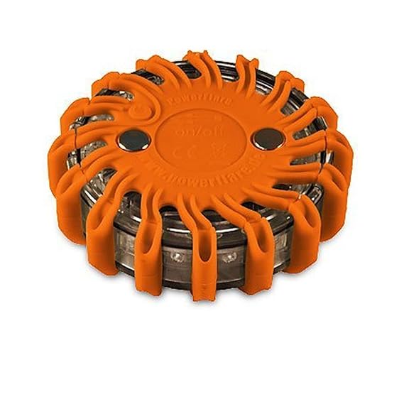

Mein Gespann hat auch die Warnblinkanlage. Das mit dem Blinker muss ich mal prüfen. Der Warnblinker hat nur ein Problem, man sollte ihn nicht zu lange nutzen. Geht halt auf die Batterie, vor allem wenn sie nicht ganz voll ist. Eigene Erfahrung. Selbst Leerlauf reicht nicht. Zusätzlich habe ich noch ein kleines LED Blinklicht dabei. Das hält deutlich länger und wird auch sehr gut gesehen.
Sowas in der Art. Meins ist Dreieckig und von einem Kafferöster. Es hat mehrer Blinkfünktionen inkl Lauflicht.
