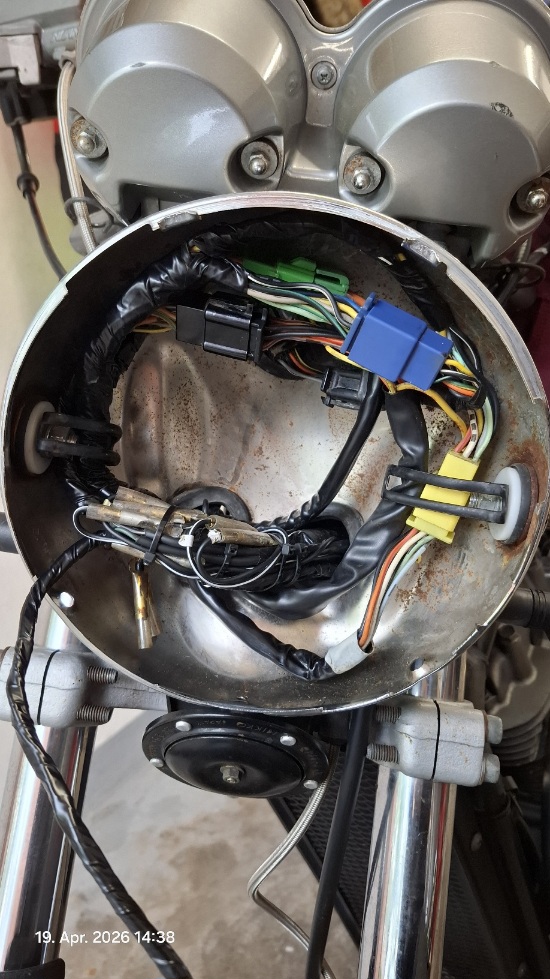

Ach wolle noch mal meine VX vorstellen.

Als erstes würde ich den Scheinwerfer aufmachen, den Kabelsalat betrachten und mal an den einzelnen Kabeln wackeln.

Natürlich kannst du auch Ärger am / im Lampentopf haben wenn die Gummischutzringe für die Einführung der Diversen Kabel in den Lampentopf ggf schlecht oder nicht mehr vorhanden sind werden dort auch Kabel schnell angegriffen / durchgescheuert.

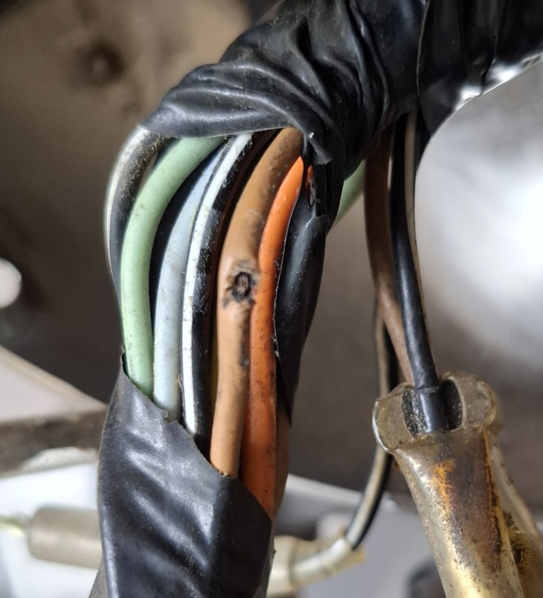

so Fehler gefunden.
Es war ein Kabel beschädigt. Die Isolierung war durch. Das war ein Kabel vom Schaltelemt rechts. Anlasser, Licht usw.
Habe das Kabel mit einem Parallelverbinder neu angesetzt. Dann den ganzen Kabelbaum nochmal kontrolliert und alles schön Isolierung. Heute dann eine lange Ausfahrt gemacht. Und siehe da, der Fehler ist nicht wieder aufgetaucht.
so Fehler gefunden.
